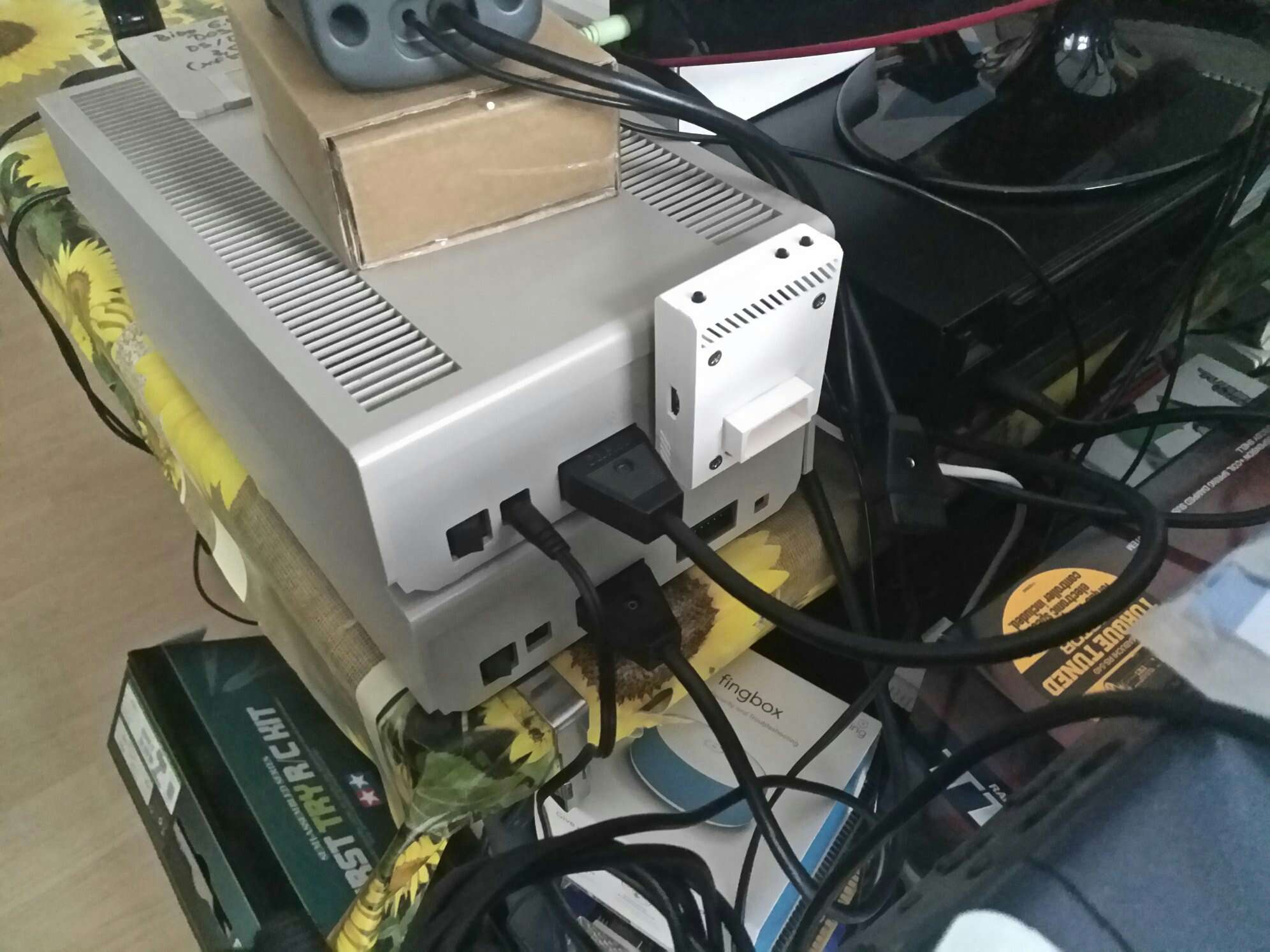

Der SIO-Bus wird einfach durch das FN durchgeschleift -> Du kannst, wie von Olix beschrieben, mit einem normalen SIO-Kabel das FN an den Rechner anschließen - einfach das SIO-Kabel wie gewohnt in den Rechner und das andere Ende in die Buchse des FN stecken.
So mache ich das z.B. bei meinem 1088XEL, wo das Fujinet wegen der anderen Stecker am Rechner nicht "von hinten" direkt in die SIO-Buchse paßt. Ich habe mir eine normale SIO-Buchse an das FN gelötet, um es als "Tisch(end)gerät" neben dem Rechner zu haben:
Bei Gelegenheit müssen jetzt nur noch die Taster gegen welche von oben zu bedienende getauscht werden.

Sleeπ schrieb: Der SIO-Bus wird einfach durch das FN durchgeschleift -> Du kannst mit einem normalen SIO-Kabel das FN an den Rechner anschließen - einfach das SIO-Kabel wie gewohnt in den Rechner und das andere Ende in die Buchse des FN stecken. So mache ich das z.B. bei meinem 1088XEL, wo das Fujinet wegen der anderen Stecker am Rechner nicht "von hinten" direkt in die SIO-Buchse paßt. Es liegt dann "lose" neben dem Rechner.
Jap, so soll es auch sein - ich habe den 800XL unter einem Monitor-Ständer und da paßt einfach hintendran kein Modul 😀

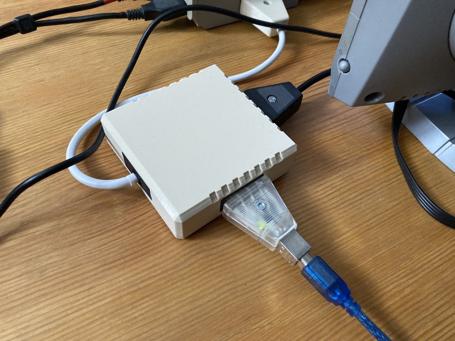

Hehe, ja... irgendwie schon, aber das andere Bild hat es ja verraten und ich... hätte auch mal eher an Lotharek denken sollen... Tjo, dann verdient der Gute nun auch ein paar Euros an mir 🙂
Emwee schrieb: Hehe, ja... irgendwie schon, aber das andere Bild hat es ja verraten und ich... hätte auch mal eher an Lotharek denken sollen... Tjo, dann verdient der Gute nun auch ein paar Euros an mir 🙂
Ja , wie gesagt, der SIO-Bus ist eine Daisy-Chain, also ein serieller, durchgeschliffener BUS, an dem man (fast) alle möglichen SIO-Devices (hintereinander) anschließen kann.
Solltest Du ein Device haben, was keinen durchgeschliffenen BUS hat (wie z.B. eine XC12 oder ein SDriveMAX, hängst Du das Gerät einfach am Ende der SIO-Kette ran...

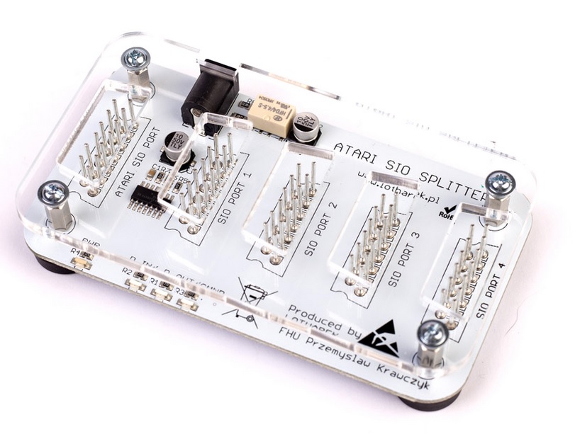

Es gibt da noch einige Moglichkeiten:
  • Man kann sich selber eine Platine zusammen stellen, die nur zwei SIO Buchsen enthält. Eventuell mit 'nem Eckigen Gehäuse das minimal größer ist als die Buchsen plus Platine. Damit kann man dann nicht nur das FujiNet immer noch als Durchschleifgeräte nutzen, oder zwei SIO Kabel zusammenstecken um ein längeres SIO Kabel zu bekommen.
  • Oder man bestellt sich Sikors Super~SIO-Splitter. Da passen dann auch noch mehrere andere Erweiterungen/Geräte dran bzw. drin. Infos dazu gibt es https://atariage.com/forums/topic/314342-supersio-splitter/ auf AtariAge.
  • Oder man sucht sich den SIO Splitter von Skovik. Die Druckerdatei habe Ich schon https://www.printables.com/model/107129-atari-sio-splitter gefunden. Ein Bild davon habe Ich bei Jan Krupkas Bilder von der AtariAda 2022 gefunden.

Es gibt aber wie man sehen kann wenn man den Link folgt mehrere Versionen.

andymanone schrieb: Öhhm, sieht eher nach einem nackten Fujinet-Modul aus, als nach einem SIO-Kabel 😉
Ts, war wohl ein C&P-Fehler... Link korrigiert, 🙂
